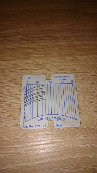

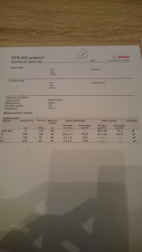

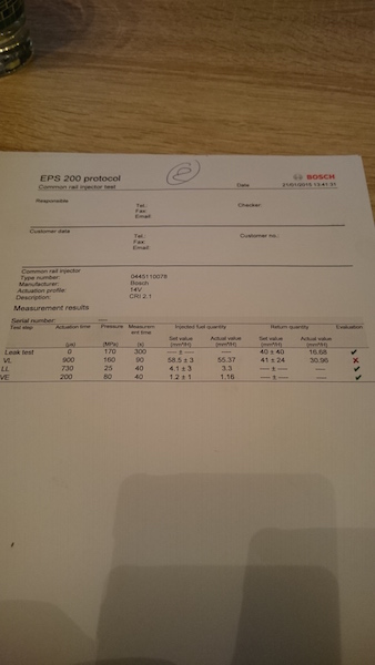

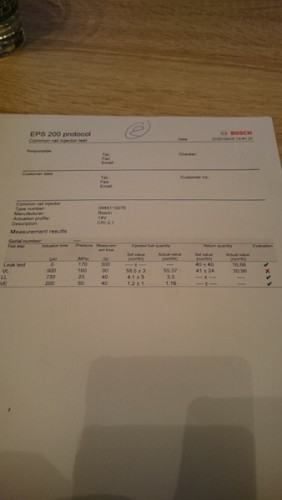

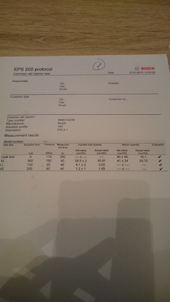

Pridedu dar purkštukų testus ir kompresiją.
Purkštukai du geri, visose reikšmėse telpa, trys ant ribos, bet pasak tikrintojo dar purkštukai geri.…login to view the rest of this post
