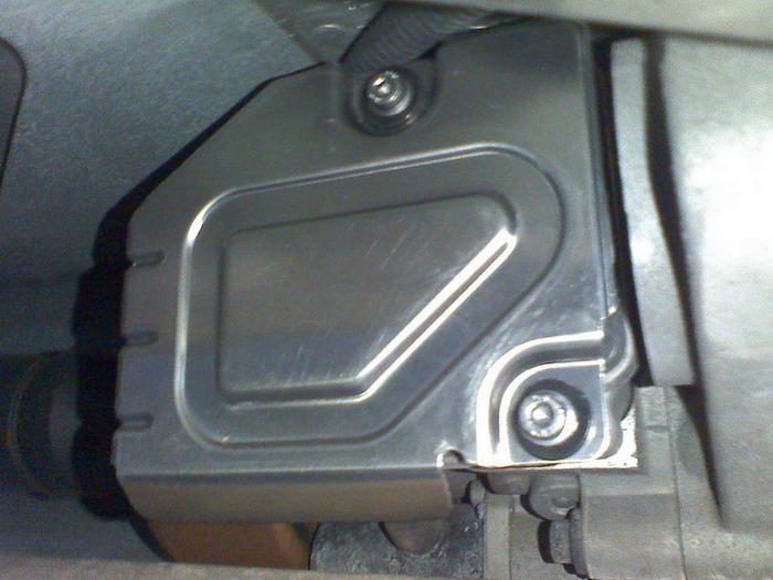

sukuriau tema tiems,kas turi awd/haldex. tikslas-pasidalint uzmatyta infa kaip apsaugot HALDEX DEM bloka.tad pradedu:
infa is forums.swedespeed.com

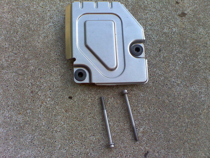

HALDEX DEM apsauga- padeda apsaugot pati DEM bloka nuo vagystes, nuo karscio,sklindancio nuo ismetimo vamzdzio, bei apsaugoti nuo mechaniniu pazeidimu
1. uzsakyti per sostena arba H4.lt dali nr. 30783129 (kaina apie 150-170 lt) (foto nr.1-2)
rekomenduojama nuo vagystes isgrezt varztu viduriuka,kad nebutu galima lengvai atsukt palindus po auto (LT dar neteke girdet kad vagia ta DEM bloka, bet.........)

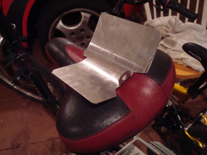

2.pasigaminti kazka analogisko paciam(foto nr.4,5,6)
